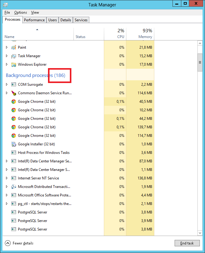

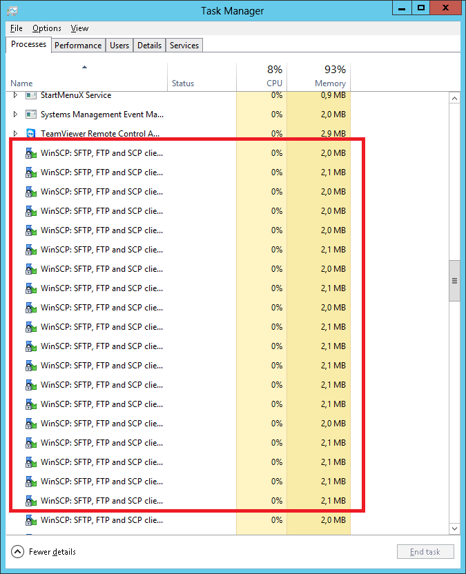

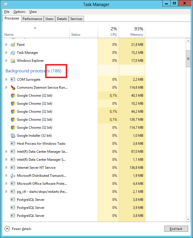

Добрый день!
Автоматически раз в пять минут получаю файлы с сервера. Со временем в диспетчере задач накапливаются процессы WinSCP. Причём в день добавляется по двадцать - тридцать процессов, т.е. по какой-то причине не все процессы завершаются, а некоторые остаются висеть. Что делать?

Thanks. The log shows that the session did not even start. Is this what happens when you have too many dangling processes left behind?
Anyway, can you attach a debug and session log (Session.SessionLogPath) for a session that succeeds?
Sorry, but the log.txt contains two appended logs. A debug log and a session log. But they are for a different session (different times 13:52:28 vs. 13:53:52; debug logs shows that the session didn't even start, session log looks ok). Can you attach a debug (.DebugLogPath) and a session log (.SessionLogPath) for the same session? For a session that succeeds (but leaves dangling process behind).
